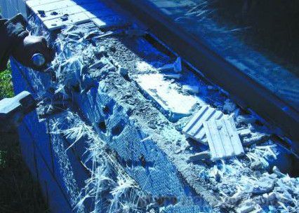

  无独有偶,在探访过程中,我们遇到一位业主,正在看着工作服背部写有“中铁维修”字样的维修人员修理自家的八角窗窗台。我们询问是什么原因导致该窗台渗水,维修工作人员指着砸开的窗台表示,“这里面砖和里面的保温材料做得有问题,里面这么多空的缝隙,遇到雨天必然渗水。”当我们询问工作人员,“小区这么多的漏点,究竟是什么原因导致的?”该工作人员并没有工夫详细回答,只是说,“这小区的问题多了!”该业主表示,“我盼着维修人员能赶快帮我修好,为此,我已经耽误了小半年装修时间了。”

  建筑、监理专家向我们表示,其墙体的渗水是中间层住户墙体渗水的直接原因,由于其墙面渗水,可能墙体内的各种穿墙管的孔洞没有严格封死,因此,中间住户的墙体才可能出现渗水。追其根本原因,可能就是抢工期所致,“建筑是有规律的,没有一定的时限要求,连混凝土的标号都有可能出现不达标的状况。”
