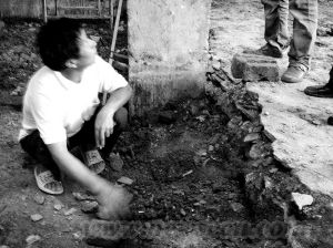

  昨天中午记者找到了位于上海路89号事发地点,这里是一处建在1米多高山坡上的7层临街老式居民楼。一楼是沿街门面房,二楼以上是居民楼。而在该居民楼最北端一楼的是巨涛美发店,只见该店沿街玻璃窗都被装修宣传画遮住,店内3名装修工人正在睡觉,大门已被从里反锁,透过门缝可以看出里面被挖出一个深约50厘米的深坑,负责承重的墙基已经暴露出来。
  随后,记者赶到美发店后面的居民区,一位女士表示,楼下美发店装修大概有一周时间了,他们这几天不仅忍受每天晚上6点开始到凌晨才结束的敲击声,而且施工已把室内挖得地基都露了出来。而住在美发店楼上的一位老汉表示,这些房子都是1989年建成的老房子,楼下装修挖地基后,就让他们这些楼上住户更不淡定了。前天晚上有楼上居民还报了警。

  昨天下午,记者联系了南京市房屋安全管理处。对于美发店室内装修,已经开挖出的50厘米深坑,南京市房屋安全管理处一位李姓工作人员解释,他们已上门查看美发店施工情况,同时通知了美发店老板调查处理,目前已经下发整改通知,并要求店主找来相关有资质的设计部门,对房屋主体进行鉴定后,制定出相应的整改设计规划。
  “设计部门给出的也是纠正措施,估计店老板根据设计部门整改设计图纸,对当前挖出的深坑进行回填加固后,可能还会留有10厘米左右的下沉,但是只要设计部门验收整改后不影响房屋主体结构,这个问题也就算解决了,因为毕竟没有法律规定,房子内土层不能下挖,关键是下挖不能影响房屋质量安全!”李姓工作人员表示。
