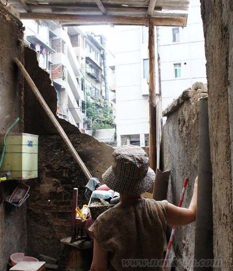

  马先生一家于1983年在西城路步行街地段建了一栋4层楼房,如今楼房住着老老少少20口人。
  今年7月中旬的一天,随着“轰隆”一声,马家原本平静的生活被彻底打乱了。相邻楼房施工,一块断裂的墙体砸到马家的烧水房,雨棚及外墙被压断,板凳、铁锅、水桶等生活用品被砸坏。
  事情并未消停。当相邻的楼房被全部拆除后,施工者又开始打地基。8月3日,马家屋外机器轰鸣,一辆大型挖掘机紧挨着马家屋后作业。突然,在家里做事的马先生听见一楼过道处传来“噼里啪啦”声,跑去一看,发现两块碎石已从天花板松脱掉落,仔细一瞧,走道墙面出现了好几道裂缝。
  施工者还把马先生“理发屋”的玻璃镜震坏了。“理发屋”就设在过道,附近不少居民常来光顾,马先生以此为生计。然而,自从邻居拆房,几乎没人来理发了,“房子被震成这个样子,哪个还敢来剪头发,如果塌了怎么办?”为了增强过道的抗压能力,马先生还特意加固了支撑理发屋的一根立柱。

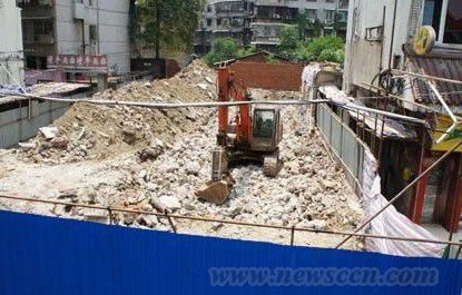

  西城路商业步行街物业管理公司宋主任告诉记者,6月初,一个叫“明桂电器”的公司来物业处备案,说要对“桂花旅社”的房屋进行危房改造。该公司在附近区域贴了公示单,随后开始施工。结果到7月下旬,房子被全部拆除了。
  记者随后找到桂林市北斗置业有限公司了解情况。据公司负责人黄先生介绍,“桂花旅社”原为桂林市灯泡厂所有,现在的产权人是桂林市明桂电器公司,该房屋占地面积500多平米。
  “刚开始几个工人在打墙,先拆掉了上面两层,陆续把房子里面的东西全部清理了,之后他们运了挖掘机过来,一连几个晚上就把房子夷为平地,最近又开始打地基。”物业公司保安覃先生说,施工方为了运走建筑垃圾,曾把属于开发商的后墙撞塌,用十几辆卡车将沙石连夜运走。
  事发后,开发商北斗置业有限公司将墙体重新砌好,但对方近日又将墙撞坏。为此,北斗公司与施工方曾多次发生冲突。

  记者就此事前往市规划局,建设工程规划科相关工作人员表示,危房改造需要向规划部门提交申请,规划部门将先对房屋进行鉴定,为D级才符合改造条件,通过30天的公示期后方可进行改造施工。而如果要拆除房屋,同样需要报批,并且要有建设用地规划许可证、建设工程规划许可证以及鉴定施工许可证等证件。经工作人员证实,“桂花旅社”的工程尚未办理相关手续,属于无证施工。
