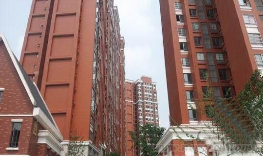

成都出现的“楼歪歪”
  近日,有网友反映成都郫县时代·水岸康城二栋上半年三月份才交房,就出现楼体倾斜成了“楼歪歪”,其中二栋一单元还发现大梁开裂。对此,郫县县委针对网友留言作出回应称,出现上述现象是近期连续下雨引起楼房装饰柱基础沉降所致。
  据了解,时代·水岸康城位于成都郫县红光镇幸福路北一段169号,是一个新建的商品房小区,网友反应的二栋一单元有26层高,单元门大厅的外墙出现一道大的裂缝,部分瓷砖都已脱落,据物管方介绍:“开裂的是装饰墙体,不影响楼房的承重墙和主体墙,开发商已委托四川省建筑科学院做质量安全鉴定,现在鉴定报告已转交给物管公司。
  据该小区业主介绍,她家购买了该小区二栋一单元1套80多平米的新房,今年4月份才交的房,当时就有很多业主看到这栋楼有点儿倾斜,有些业主代表跟开放商也沟通了,但一直没什么结果。7月左右竟发现单元大梁也出现裂缝,业主们都非常气愤,找开发商都找不到,我们还有几个业主代表去县里有关部门反映了情况,但县上也没一个明确的答复,所以我们很无奈。我们每天都担惊受怕的住在这样新房里。
  据悉,成都市郫县县委作出回应称,本着为业主解决问题,妥善化解交房纠纷,郫县住建局已要求开发商对反映的问题进行核实、查验,发现是由于近期连续下雨引起装饰柱基础沉降所致。目前,开发商已委托四川省建筑科学院对2#楼的居住安全性进行了鉴定。同时,郫县住建局也已要求开发商在鉴定报告出来后立即公示于业主,并将根据《成都市房屋建筑工程施工质量投诉处理暂行办法》的相关规定,对整改情况进行监督。
  据了解,开发商将根据四川建科院鉴定结果,组织设计、地勘、监理、施工单位研究制定处理方案,方案确定后,由监理公司监督施工单位实施整改,郫县住建局将对整改情况进行全程监督。
  记者在物管公司看到了这份由四川省建筑科学院8月9日出具的鉴定报告。
  该鉴定报告综合鉴定称,时代。水岸康城一期2#楼、4#楼门厅柱下沉原因系门厅柱基础搁置于久固结回填土上,回填土在自重应力及门厅柱荷载作用下固结变形,近期雨量增大,雨水的入侵加速填土固结变形,引起置于其上的门厅柱基础出现较大沉降变形,进而导致门厅柱出现下沉、开裂。该门厅柱的基础搁置在回填土上,且已发生较大沉降,不能保证门厅柱自身的稳定,存在安全隐患,对此应对门厅柱及柱下地基基础进行加固处理。由于该门厅柱为后砌装饰柱,其基础未与楼房主体结构基础相连,故门厅柱基础下沉与楼房主体结构无关。
  对于鉴定报告的种种说法和解释,部分业主们仍然表示存在不同程度的担忧:如果说是受近期雨量影响,那同一小区的其他楼房为何没出现这些意外状况?如果说受雨量影响就会出现这些结果,而在其他自然力量下,又怎么保证该楼房的质量安全呢?
  对此,开发本小区的开发商四川长坤置业有限公司副总焦健表示,公司对此事很重视,也很关注,跟业主也进行过多次协商和解释。鉴定结果出来后我们将按照四川建科院提出的意见,制定出了整改方案,并马上实施。
