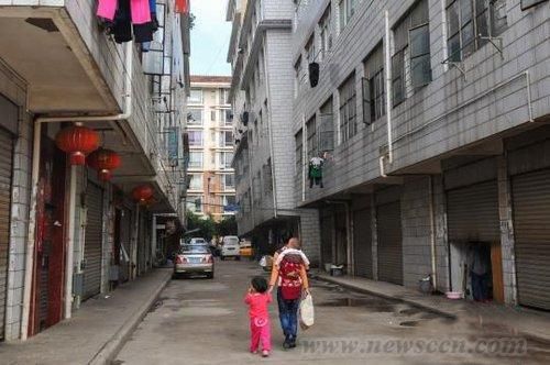

  昆明市出现了“楼歪歪”村?近日,记者走访昆明市庄房村时发现,该村20余栋自建房出现不同程度的倾斜,倾斜度最严重的达到30度,顶楼到底楼的上下差距达到1米多。据了解,该片区现约有2000多人居住。

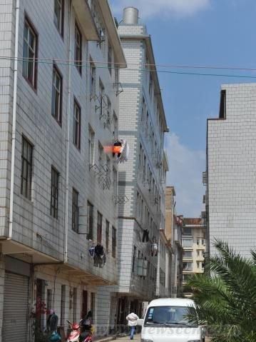

  记者看到,位于庄房村居民小组B地块上有33户30幢村民自建房,其中20余栋房屋出现不同程度的倾斜。最为严重的一栋7层房屋倾斜度达到30度,顶楼和底楼上下相差1米多。房屋的地基也下沉严重,原本离地面1米多的窗户已贴近地面。
  尽管不少房屋都出现了倾斜、下沉的现象,但在此的小卖铺、小吃店、洗衣店等都依然在正常运营中,个别房屋前还贴有“有房出租”的字样。在此租住的不少人表示,房子看着吓人,但住久了也就习惯了,也并不觉得有什么危险。
