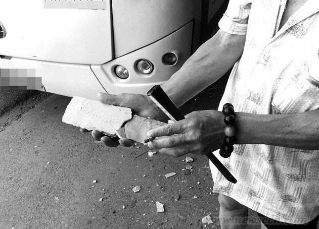

  接到反映后,记者随即前往了青山路立交桥进行了解。在现场记者发现,该座立交桥横跨于铁路之上,靠近北端的立交桥桥下有一处供市民行走的通道,该通道上的桥底顶部并没有石块掉落的现象,但在桥梁与桥墩的结合处,记者发现了几处裂痕。
  随后记者又来到立交桥南端的桥下,在这里记者看到桥底顶部出现多处裂痕,有些裂痕宽有十几公分,另外在裂缝处也很容易看到水痕。记者在立交桥桥下环顾一周后发现,桥底顶部的裂缝几乎随处可见。在桥的一侧,记者看到地上有成片的石块,其中大的有砖头大小,厚有2厘米左右,石块的成分主要是腻子粉和水泥。
  “就是从这里掉下来的,所幸当时没有人从这里经过,要不然这么一堆石块掉在头上,那得头破血流了,甚至威胁市民的生命安全。”见记者拍照,有市民上前介绍。

  记者在现场调查发现,掉落的石块大小不一,相同之处是都比较薄,从桥底顶部掉落下来,很容易给过往的市民造成伤害。而现场记者注意到,青山路立交桥靠近铁路南端的桥下还有大量的公交车停靠,该处是某路公交车的始发站,经常有大量市民在桥下等候公交车。如此一来,桥下顶部掉落的石块也就成为了市民的“悬头利剑”。
  据周边的居民介绍,青山路立交桥桥底出现石块掉落的情形是从今年开始发生的,起初只有小石块掉落,但最近一段时间则出现成片的石块掉落。“尤其是有大车从桥上经过时,桥面出现震动,掉落的石块就更多。”市民万先生告诉记者,在青山路立交桥尚未维修前,石块掉落的情形并没有发生过,但维修后,就出现了这样的状况。因此他希望相关部门能够进行认真的检修,避免桥梁垮塌现象发生。
