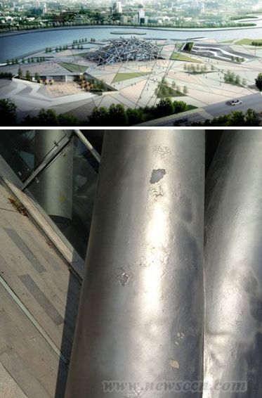

  近日,有网友爆料称,不久前,他前往合肥美术馆参观时,发现完工两年多的合肥美术馆大门紧锁,施工人员正对顶部渗水进行修复。“外立面钢柱子上面锈迹斑斑,馆内墙壁因渗水脱落严重。”该网友质疑称,前年和去年该馆就被媒体曝光出来的渗水问题,为何至今还在修?“美术馆工程是不是存在质量问题?”

  记者试图从美术馆大门进入内部,结果发现所有出入口玻璃门均已封闭。记者正欲离开,这时,一名工人走过来,拎着涂料,打开门锁,记者随他进入内部。记者看到,美术馆内部白色墙体多处脱落,工人称,脱落原因是外墙面渗水导致。
  在该工人的指点下,记者注意到美术馆内部地面上有多处积水痕迹。顶部玻璃渗水处,几名工人正在施工。走出美术馆,记者发现,该馆多数外立面“钢柱”上出现鼓包和锈迹,其中,多根“钢柱”外表的防火涂料因渗水而脱落,暴露在外。周围的防护围栏也出现表层脱落,部分玻璃粉碎等问题,现场工人在一旁清理修复。
  据现场一位施工负责人张先生称,此前,该馆曾多次出现过渗水问题,一直都没有修复好。“我们昨天才赶来进行施工,主要是外层玻璃与‘钢柱’结合的地方没有粘结好,”张先生说,遇到雨雪天气,顶部积水时,水会通过缝隙深入馆内,导致墙面、支撑面等部位渗水。

  美术馆何时能修复好?现场施工负责人告诉记者,渗水修复的话,最快也要一周,加上内部清理、外部附属设施修复,没有半个月是无法完工的。今天上午,本网记者致电合肥市重点工程项目管理局,该局办公室负责宣传的张主任答复记者称,目前,该局正与合肥市文广新局办理美术馆交接手续,对外开放时间尚未确定。对于,该馆出现的渗水等施工质量问题,张主任称不清楚。
