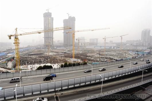

一大型工地位于月湖桥引桥附近

  经现场调查,这些沉降与基坑施工有关——硚口一建筑工地施工挖出16米深超深基坑,而该工地与月湖桥相距仅30多米。
  据介绍,涉事的金三角开发项目,位于武汉市硚口区沿河大道以北、硚口路西侧。该项目共分三期,于2011年8月开工,预计总工期为5年,共包括13栋45-57层住宅、2栋高层办公楼,以及商业楼、幼儿园等,其项目总用地面积近10万平方米。其中最高的一栋超高层办公楼为A区6号楼,楼高68层,为此需开挖16米深超深基坑。
