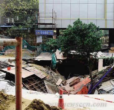

  1月21日清晨6时10分许,广州越秀区文明路名盛广场东侧路面发生地陷,塌陷面积约半个篮球场大,导致地下水电、煤气管道受到破坏,附近居民一度被疏散,幸无人员伤亡。至昨晚8时许,部分居民恢复用水用电,全部修复工作需要等到今日才能完成。
  发现夹水层2小时后塌陷
  事发地在文明路名盛广场东侧的路面,塌陷后整条马路被围蔽起来。昨日上午9时许新快报记者赶到现场看到,塌陷的路面约有半个篮球场大,路灯、钢板等杂物全部坠入其中,现场不时飘出浓烈的煤气味,煤气公司多名抢修人员守在现场戒备。
  正在施工的工程是连接名盛钢厂和金佰利广场的地下隧道,施工单位是广东中煤地瑞丰建设集团,据负责人陈先生介绍,塌陷是由于地表与隧道之间有一块松软的夹水层,“这些土质没有水的情况下是很坚硬的,但一遇到水就会变得松软,所以夹水层是很松软的。”陈先生说,工程是通过检测才进行施工的,凌晨4时左右,发现夹水层后随即停止了施工,所有人员都撤了出来,并且到路面做了安全警示,清晨6时10分许就发生了塌陷。
  事故发生后,名盛广场东侧的道路被截断围蔽起来,周围还拉起了警戒线,防止人员靠近。
