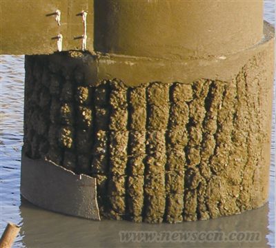

潮水退去后,东瓯大桥部分桥墩露出水面,有些已经被侵蚀掉了。杨晓明/摄

  1月14日清晨,准备在三桥上拍摄日出的杨先生拍到了触目惊心的一幕,随着潮水渐渐退去,原本没入江水的桥墩桩基露了出来。“许多桩基外皮已完全脱落,露出了被江水侵蚀后坑坑洼洼的沟壑。我听现场施工人员讲,水下面的桩基腐蚀很严重,具有很大的安全隐患。瓯江三桥到底是怎么了?”

  “施工单位对底部桩基采取的是先用防护钢罩罩住圆形基桩,然后再注入混凝土凝固进行加固。”施工单位一名张姓技术员说,由于出现腐蚀现象的桩基多在水面以下,安装防护钢罩需要工作人员穿潜水服水中作业。“但涨潮或落潮期间江水流速过快,出于施工人员的安全和防护钢罩的安装质量考虑,不能在这期间作业。”记者了解到,目前每天留给施工方对桩基进行加固作业的时间只有3~4个小时。
  此外,由于之前的施工方在建造桥梁时在桩基底部滞留了辅助桩、块状混凝土以及铁板等杂物,这让水下作业难度大大增加。
