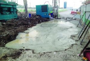

施工现场的大坑。施向辉/摄
  1月5日上午,双龙大道和诚信大道路口又堵起来了――自从这里建设地铁三号线的诚信大道站以来,施工围挡就占据了大部分路面,早晚高峰堵车是常事。
  附近一位居民说,“施工工地西北角的围挡附近,突然出现了一个‘大坑’,然后围挡倒了,路面上裂开了一条巴掌宽的裂缝,裂缝周围的路面翘了起来,然后发生了小部分的断裂。”
  很快就有工人在大坑附近的路面上,围上了空心塑料做的临时围挡。新加的围挡占据了大半的路面,由北向南的汽车想要通过这里,不得不把车开到人行道上,再开下来。随后,地铁施工方对“大坑”进行了填充。这个被填埋起来的坑,直径在2米左右。
  5日下午,记者联系到南京地铁集团有限公司。相关负责人表示,“地面之下13米,有一根直径1米的管道,想要继续施工,必须将这根管道抽出。5日上午的地下作业,就是在抽出这根管子。”这位负责人说,施工时,就怕发生地面沉降,所以专门有工作人员,每半个小时进行一次监测。“地面的小范围沉降在意料和掌控中,绝非塌陷事故。”
