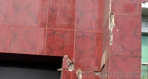

村民房屋大门上的磁砖已经被变形的房子挤碎。吴扬/摄

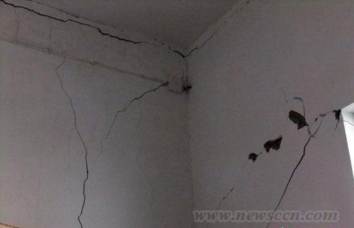

村民屋内横七竖八的裂缝。吴扬/摄

  村民郭庆云告诉记者,2011年11月9日一大早他离家外出办事,接近中午时家里打来电话,说房子动了。他赶忙回来一看,堂屋的墙上裂了个很深很长的裂缝,宽有5毫米,长有3米左右。

  为了观察房屋裂缝变化,很多村民都在裂缝处贴上了纸片。村民王梅子指着贴在裂缝处的纸片对记者说:“你看,这些纸片已经被撕成两半,说明房屋还在倾斜,裂缝还在加大。”王梅子告诉诉记者,她在厨房做饭时,经常能听到“砰砰”磁片断裂的声音,夜深人静时房屋墙壁断裂时发出的声音令人恐惧。
  记者在郭庆云家看到,这座大约有二三百平方米的二层小楼从大门口到堂屋有多处小拇指宽的裂纹,有的裂纹已经透亮,可以看到房外的景色。“这房子都是我们自己建的,地基打的结实,所以不可能是建筑质量问题”
  村民们一致认为,房屋的开裂是小浪底库区蓄水造的,与房屋建造质量无关。由于小浪底库区蓄水量的增加,畛河的泥土河坡经长时间浸泡致使泥土松动和下沉,进而导致村民房屋出现裂。
