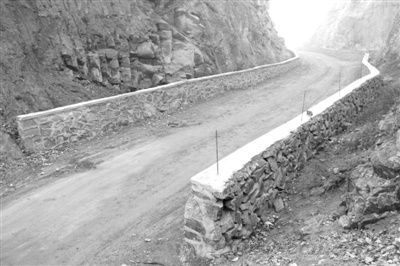

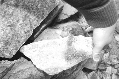

  在河东大岭管护站坡顶路段,村民指着山顶道路两旁修建的一段护坡对记者讲:“这段水泥修建的护坡只看外表非常好看,绕到背面去看看,护坡水泥的硬度非常差。”
  果然,在该段护坡面对道路一面,水泥砌筑得比较正规,水泥表面硬度也很坚硬。但是走到该护坡的内侧,却看到了完全不同的情况。水泥用量少而且就像“桃酥”一样,用手一捏就能将砌筑石块的水泥捏碎,用手就能将水泥中的石块拽出来。
