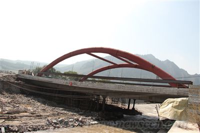

面已经明显下沉,并且两侧纵梁明显弯曲后出现了多道裂痕的东峡桥。
  青海西宁大通县境内的东峡桥还未竣工,其桥面已经明显下沉,并且两侧纵梁明显弯曲后出现了多道裂痕,由一座新桥变成了危桥,或将拆除重建。
  未竣工东峡桥变危桥
  据了解,东峡桥及引道工程位于大通县桥头镇东侧,东峡河南端,跨越东峡河道,距离大通县城3km,是东峡国家森林公园的另一条重要通道,全长479.568m,其工程耗资990万元。其中东峡桥全长43.4m,跨径38m,整座桥为自平衡下承式系杆钢管混凝土拱桥,开工时间为2011年4月,2012年8月11日,东峡新桥却在快要竣工的时候由一座新桥变成了危桥。
  9月3日,笔者赶往事发地,了解到施工单位已经停止施工。桥体两侧入口处已经封闭,禁止行人车辆通行。在引道工程现场,许多建筑材料和设备还堆积其中,远看桥底支架已经明显变形桥体下沉。据兰州铁成工程检测有限公司检测结果为:桥梁部分,两侧纵梁明显弯曲,有许多道明显的裂缝;桥面部分,下沉严重,呈多道裂缝,防水层破损,有积水的现象,虽然有加固的迹象,但是状况不容乐观。
  东峡桥缘何变形开裂
  据了解,事故发生后,大通县及时成立了抢险工作组,启动桥梁重大事故应急预案,按照设计单位提供的抢险方案进行了加固处理,邀请有资质的桥梁工程检测单位进行桥体现状测量。8月23日9时,组织召开了大通县东峡桥及引道工程桥面事故评定会,邀请省内外桥梁方面专家成立了专家评定组,专家组一致认为是由于东峡桥在施工的关键时期遭受了8月11日的洪水冲击,从而引发此桥梁严重开裂、横梁弯曲、桥面下沉等一系列的问题。
  笔者从大通县城建局了解到:2012年8月11日凌晨,其上游东峡流域内的三角城、将军沟普降暴雨,降水量分别达63.7毫米和54毫米(大通县防汛办提供),导致东峡河水位猛涨,引起东峡河上游山洪暴发,造成大量泥石流涌入河道,将正在施工的东峡桥桥体大部分满堂支架、围堰和导流渠冲毁。
