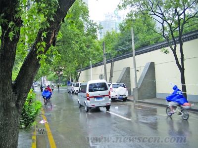

摘要: 墩子导致人行道交通受阻。肖雷/摄   8月28日上午,市民沈先生反映:南京总统府景区东侧围墙快要倒了,管理部门便在其围墙外东箭道的人行道上修了两个墩子抵住围墙。这两个墩子修在人行道上,一来影响交通,二来 ...
墩子导致人行道交通受阻。肖雷/摄
  8月28日上午,市民沈先生反映:南京总统府景区东侧围墙快要倒了,管理部门便在其围墙外东箭道的人行道上修了两个墩子抵住围墙。这两个墩子修在人行道上,一来影响交通,二来很不美观。景区负责人表示,东侧围墙出现裂缝和轻微沉降,是因为东箭道东侧六朝博物馆施工所致。修建两个墩子,也是为了保证围墙的安全。围墙将在工地地质稳定后加固,同时墩子也会被拆除。
  28日上午9点钟左右,扬子记者来到中国近代史遗址博物馆(俗称南京总统府),在该馆东侧找到了这堵围墙。围墙外就是东箭道的人行道,不过人行道已经被警戒线围住,南北两头还被铁皮拦住,警戒线和铁皮上都挂着警示标语,上面写着:“此墙危险 请勿靠近”。记者走近那堵墙发现,墙面上确实布满了细细的缝隙,有些缝隙宽度更是达到1毫米以上。同时就在人行道距离长江路路口约20米的位置,被人砌起了两个墩子抵着总统府围墙,高度比围墙略低,相隔约4米。两个墩子中间的围墙上,有一道非常明显的裂痕。

  记者随后来到总统府,找到了中国近代史遗址博物馆副馆长陈先生,以及工程部冯部长。据冯部长介绍,总统府东侧的那堵墙确实出现了裂缝和一定的沉降,但还在安全范围内。“之所以出现裂缝和沉降,是因为位于东箭道东侧的南京六朝博物院正在施工。施工下挖的基坑,导致其西侧的地质出现一定的松动,从而使那堵围墙出现了裂缝和沉降。从工地施工开始,工地施工方就在围墙上设置了很多个沉降观测点,观测这堵墙的安全状况。8月24日下午,施工方发现墩子那个位置的沉降幅度增大,便连夜运来材料,用了两天时间,修了那两个墩子。”
  至于为何不将墩子修在总统府院内,而是修在东箭道的人行道上,陈馆长表示,围墙的沉降方向是朝着基坑的位置,所以在人行道上修建墩子才能抵住围墙。“我们会继续观测一段时间,如果地质相对稳定了,我们会马上撤掉警戒线,行人只需要走到墩子的位置绕一下就行了。如果沉降继续,我们就让施工方在沉降严重的地方再修建墩子。”
  陈馆长同时表示,这些都是临时措施,待六朝博物馆工程进行到正负零,也就是地下施工结束后,总统府将邀请专家,对那堵围墙进行加固。加固之后,那些墩子也会全部拆除。“至于为何不在六朝博物馆开工前加固,是因为不能确定施工会对围墙造成多大的影响,只能是在施工中进行观测。因为墩子给市民通行带来不便,还望市民谅解。”
