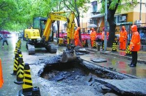

扣钟胡同路面塌陷现场,施工人员正在抢修。

  本报讯 昨天下午2时,西城区扣钟胡同发生路面塌陷。一辆途经此地的汽车险些陷入坑中。参与抢修的工作人员表示,路面塌陷可能与路面下方的污水管破裂以及雨后泥土沉降有关。记者今天上午在现场看到,塌陷路面已经修复。
  昨天下午,记者来到扣钟胡同,看到了一个长约2米、宽约1米、深约1.5米的大坑。住在附近的居民说,早晨出门的时候,这里的路面还是好好的。“那会儿这有个水坑,但路面没破洞。”等到下午2点左右的时候,路面突然发生塌陷。周围几名目击者称,当时有一辆小轿车从此经过,路面突然破裂。“幸好汽车开得快,就过去了,要不然肯定掉进去。”
  昨天下午4时,抢修人员开始对路面进行抢修。他们先用挖掘机把路面挖开,查找塌陷的原因。抢修人员说,初步判断是由于地下的污水管道破裂,导致路面沉降。此外,路面塌陷也与连日降雨有关。
  由于塌陷处位于扣钟胡同南侧,抢修开始后,南侧道路被临时封闭,仅剩北侧路面供汽车和行人通行。记者发现,塌陷位置的路面颜色比周围稍微深些。附近居民说,塌陷路面的这个位置,去年曾经挖开修理过污水管道。抢修人员表示,当晚就能修复完毕。 J240 J002
