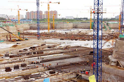

  7月21日,北京遭遇61年一遇的大暴雨。在暴雨面前,由北京城建集团英特宜家购物中心大兴项目二期工程总承包部施工的单层面积达8.5万平方米、基坑深16.5米的北京英特宜家购物中心大兴项目二期工程成功经受住考验,施工现场安然无恙。
  在北京市发布暴雨橙色警报后,北京城建集团英特宜家购物中心大兴项目二期工程总承包部立即启动抢险预案。在暴雨肆虐过程中,项目班子成员蹲守现场指挥,组织人员对施工马道、基坑等裸露部分用塑料布进行覆盖,防止流水造成塌方;基坑有积水后,安排30多台水泵进行及时抽水、排水,保证基坑积水及时排出。同时,加强对基坑护坡的沉降监测,一旦出现险情立即进行处理。7月22日,监测人员对护坡再次检测,基坑护坡没有发生变化,最大变形量仍然是14.9毫米。
