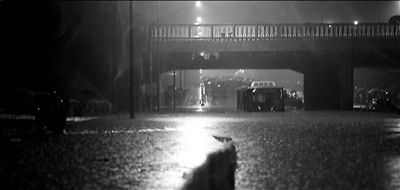

“7·21”暴雨夜,朝阳区姚家园路铁路桥下积水淹车。

  暴雨中,很多积水点都是在桥下,有网友质疑,北京的桥梁设计是不是有缺陷?
  北京建筑工程学院土木与交通学院学者李之红表示,就目前来说,北京道路与桥梁,尤其是城市道路与立交桥的设计本身能够满足规范要求,但部分缺乏人性化设计。由于道路交通与人们的生活息息相关,在规划、建设过程中其实需要多方协调配合,哪一个环节出了问题都会影响整个功能的发挥。比如说立交桥在设计时的排水问题,由于目前北京市排水设计年限仅是3年,对61年一遇的洪水排水设施其实很难满足,那就需要通过良好的预警机制和应急策略来补充。
  李之红说,按正常设计,对于低洼路段或下穿式立交路段,排水有基本要求,首先要建立截水设施,避免其他区域的水汇集到低洼路段;其次在没有建立大型蓄水池的条件下,也要建立排水泵站。这次降雨强度较大,自排水肯定不满足要求,但泵站在使用中又出现了问题。对于低洼路段,交通管理部门应有实时监控设施,比如通过协管限行、视频预警或设置感性装置自动报警等,且应在区域外围建立可变信息牌,提示车辆绕行。
