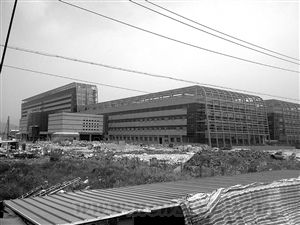

温州医学院附属第一医院的新院区在建大楼
  温州医学院附属第一医院的新院区建设占地500亩,单体建筑面积达到33万平方米的建筑,投资23亿元,是目前国内最大的在建医院。但日前却传出消息,该工程中出现了偷工减料的行为,在招标书中明确注明工程建设所需的厚度应为6mm的抗倍特成品挂墙板,却莫名其妙地变成了5mm,而这些都是在院方默许的情况下进行的。情况到底如何?记者进行了调查。

  记者在医院施工现场看到,除了地面,每层楼的墙壁都铺上了一层米白色的挂墙板。这种板材的主要功能是不易变形而且能达到抗震抗压的效果。
  专业人士告诉记者,这种挂墙板的学名为抗倍特成品挂墙板,随后他用游标卡尺对大楼挂墙板进行了测量,本来应为6mm的挂墙板莫名其妙地变成了5mm。随后记者来到综合楼二楼B13病房前,专业人士测得挂墙板厚度测试结果为5.26mm。而测量过程中,厚度值最低的仅为4.99mm,跟之前1楼大厅6.4mm的厚度相比,差了近1.5mm。技术人员还告诉记者这样会产生一定的安全隐患,不达标抗震抗压就会容易变形。
  据报料人黄先生反映:他先后三次进入工地进行测量,发现1号、2号、3号和4号楼,都存在将6mm材料换成5mm的情况,粗略估算偷工减料面积达26000平方米。
  记者发现,两种厚度的挂墙板属于同一品牌同一材料,所以从表面上是看不出差别。但只有1mm的差距却有着不小的利润空间。据了解,6mm挂墙板市场价为280多元,而5mm的则为180多元。两种挂墙板的每平方价格相差了100元不止。而按照最低26000平方米的不合格面积来计算,中间差价就近300万元。
