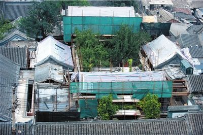

  在故居大院门口,码放着一堆青砖,并且用塑料纸遮盖起来。透过门缝可以看到,许多新旧木条和房梁等物品摆放在院中。从高处向内看去,院落多处房子被围挡围住,搭有施工脚手架,部分房顶木梁裸露在外。

  8日下午两点,市文物局在官方微博中就此发布了两份停工通知书,分别发给外交部和北京房地集团有限公司。通知书称,上述两单位未经北京市文物局批准,擅自在市级文物保护单位东城区史家胡同51号四合院的保护范围内进行超范围施工,违反了《中华人民共和国文物保护法》第21条和《文物保护工程管理办法》第19条及第21条的规定。因此依据《行政处罚法》的规定,责令两单位接到通知后,“立即停止施工,听候进一步处理。”

  8日下午,北京市文物局会同东城区文委邀请四位专家组成专家组,对现场进行查看。市文物局昨晚通报称,通过专家对施工批准方案和施工现场的认真核查,对尚未办理施工许可进行施工、局部超获批方案范围施工和未及时补充施工设计及洽商的问题提出了意见。同时认为从文物保护实际情况看,局部超范围施工的内容还是有必要的。
  专家组提出:管理使用单位应尽快履行相关程序,在得到批准之后方可施工,严格遵守传统材料和工艺进行施工,确保文物安全。
