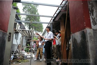

  记者25日在广济寺西院发现至少5处违法建筑。白色彩钢板搭成的临建在院内显得异常突兀。
  在一个消防通道口,一处违建尚未完成施工。建筑外墙已经建好,上面还搭出一层阁楼,几根钢架连接起两旁的房子,即将建设一处玻璃房。
  北京市文物局执法队队长赵建明介绍,今年5月27日,市文物局执法队接到举报,执法人员来到广济寺院内进行执法检查,发现寺内确实存在违法建筑,而且部分建筑正在施工。市、区两级文物执法人员要求违法建设者立即停止违法行为,但当事人不听劝阻。6月1日,文物局再次接到举报,称施工仍在继续。6月2日文物执法人员再次到现场制止,并按照执法程序,做了现场笔录。还约请相关负责人到市文物局监察执法队做了谈话笔录。
  25日,北京市文物局执法队第三次来到现场,违法建筑问题依然没有得到根本解决。“这不仅仅是存在违法建设的问题,关键是这些违法建筑给文保单位造成了很大的安全隐患。”赵建明说。随后,市文物局依法向责任单位中国佛教协会制发《责令整改通知书》督促整改。
