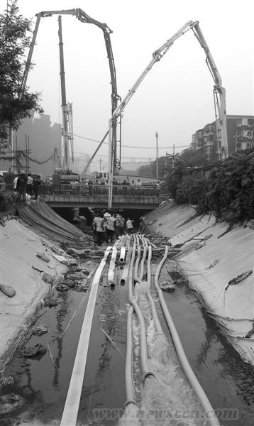

  6月24日下午,工作人员用水泵将水抽出。当日凌晨,北京地铁10号线二期角门东站施工工地,附近一河堤垮塌导致河水流入在建隧道。

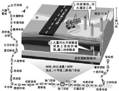

  6月24日凌晨1时许,在建的地铁10号线二期角门东站,因相邻的污水河决堤,导致大量河水灌进地铁隧道。据工人称,所幸撤离及时,无人员伤亡。目前,施工方和有关部门正全力进行抢险排水作业。

  “就是东北角的河堤塌了,导致河水灌进地铁隧道。”现场一名身穿中铁电气化局工作服的工人说,决堤发生在凌晨1点左右,当时他们还在隧道里施工,突然发现头顶倾泻下来大量水,工人于是赶紧疏散撤离。
  该工人表示,等大家上到10多米高的地面后,发现是“污水河”决堤,大量河水冲破隧道混凝土竖桩的缝隙,灌入了地铁隧道。
  地铁施工方:无人员伤亡或延误工期
  24日下午,在该路口东北角桥下,可见小河南岸数米长的河堤被冲垮,河床也有部分塌陷。虽然小河上下游均临时筑堤拦水,但仍有少量河水顺着地铁竖桩下被冲开的缝隙,流入地铁的明挖基坑,然后再流入隧道内。
  一名工人称,在施工之前,为了防止河水渗漏侵入,他们已经在此处河段的河床和河两岸,铺上了一层隔水塑料布。“但这两天雨水多,可能是河堤松软决堤的原因。”这名工人称,目前隧道里已经积了大量的河水,目前正想办法封堵漏点后,再从地下隧道抽排水。
