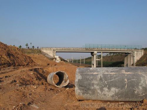

  浙赣线浙江义乌段13座建于2004—2005年的上跨铁路桥被检出存在不同程度缺损,其下方就是运输繁忙的列车。目前,专业单位已出具修复方案,将拆除部分桥梁,其余的进行修复、加固。
  上跨铁路桥,指从铁路上部跨越而过的公路桥。去年下半年的检测结果显示:这13座桥梁中4座是轻微缺损的2类桥,5座属中等缺损的3类,4座为4、5类,即存在垮塌可能的危桥。

  由于改造后线路移位,割断了义乌市郊部分村庄的原有道路,2004-2005年,义乌市投资数千万元建造了早溪塘等13座桥,均为铁路上跨桥,除了一座是人行钢桥,其余均为人车两用公路桥,设计荷载均为10吨,桥长多在40米左右。设计由义乌交通设计有限公司负责,通过招投标确定施工单位。
  去年8月,病症开始暴露。在距早溪塘桥10余米处,施工中的杭长客专造桥墩要挖17米深的桩基。早溪塘桥的桥台出现裂缝并逐渐变宽、变长。去年9月,杭长客运义乌指挥部在桥台前修筑临时混凝土抗滑块,并在裂纹处贴上瓷砖,监测开裂情况。但是,抗滑块未能阻止裂缝扩展,数块瓷砖被裂纹拉断;至去年11月,裂纹已能塞进人的手掌,长达数米。
  指挥部负责人表示,杭长客专早溪塘段施工当即暂停,情况被报至上海铁路局。指挥部组织专业人员查看了13座桥梁,发现均存在隐患,于是,在问题较严重的桥上砌起通行阻碍,禁止机动车通行;并派专人定期巡查13座桥的缺损变化。
