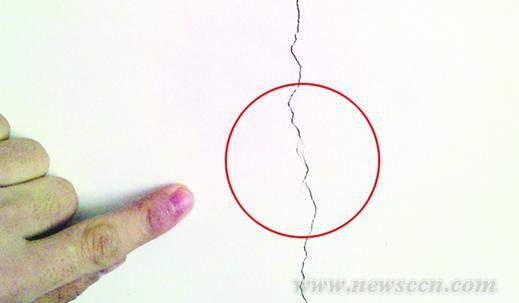

  新房现1米多长裂缝
  “客厅、卧室的墙上一共有3处很明显的裂缝,而且都很长。”2月23日,家住依山雅居的张先生向记者反映,“我们这个小区是新建的,小区很多入住的业户家里都出了这样的情况。之前,我也找开发商反映情况了,但现在还是供热期,问题没有解决。”
  23日上午10点,记者来到了位于福州北路附近的依山雅居小区。小区已经有不少业主入住,但门前的商业网点还空空的。张先生家住2号楼。在张先生的卧室里,记者看到了一条1米多长的裂缝。
  “刚开始的时候,裂缝还不明显,供热以后,裂缝就明显了。”说着,张先生又把记者带到了客厅里。在一幅画的后面,也藏着一条裂缝。“这条不明显,主要是隔壁邻居还没入住,等隔壁供热以后应该就能看出来了。以前的时候,墙壁还没干透,供热后就可以了。”张先生说道,“我觉得房屋裂缝属于房屋质量问题,开发商应该承担责任。春节前,我也找过一次,希望能把问题合理解决。”
  随后,记者又联系到了2号楼2单元的另一家住户,业主是张女士。“我们2011年3月入住的,家里出现裂缝后,我老公也给开发商打过电话。我们这房子2010年就装修好了,2010年也供暖了,所以裂缝比较严重。到现在,开发商还没来看过。之前邻居家里找过,但是修了以后还是裂。听说3号楼的邻居,开发商已经给赔付了,所以我们也打算再找找开发商。再说了,像我们家这种情况,如果维修的话,每个卧室都要修,客厅也是,维修面积这么大,影响我们居住不说,孩子还那么小,重新粉刷对孩子健康也不利。”
