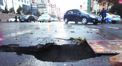

  2月12日下午,青岛镇江路与延吉路交会处的路面突然出现了一个长一米多、宽半米、深一米多的大坑,周围的交通也因此受到影响。

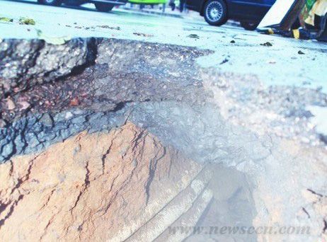

  事发后,自来水公司以及市排水管理处的抢修人员迅速赶赴现场查看,初步认定是一根直径为400毫米的污水管道漏水,将下面的泥沙冲刷掉后形成的塌陷。
  记者看到,这个大坑恰好处在路口处,大坑长一米多,深一米多,最宽的地方达半米。另外,周围已经设置上了警示标志,防止过往的车辆继续碾压。
  “当时大约是下午4时30分,有一辆车刚经过后,路面接着就出现了这个大坑。”采访时,围观者吴先生告诉记者,旁边是延吉路农贸市场,事发时他正准备到农贸市场买菜,“大坑就处在一段斑马线上,还不断向外冒热气,而且还能看到水流动”。
  对于路面塌陷的原因,抢修人员介绍说,由于管道漏水将地下的泥沙冲刷掉,只剩下之前铺设的沥青,车辆经过后压破沥青形成了塌陷。至于从坑里冒出的热气,则是由于管道内的污水温度高于气温导致的。
  随后,记者走到大坑旁边发现,坑内有水源源不断地流过,而且还不断有热气冒出,大坑周围的路面也出现了裂缝,其中有一段路面已经悬空,见状,抢修人员又将警示标志向外挪动。“现在还不能确定是管道破了还是接头松动了,我们马上调集挖掘机进行挖掘。”抢修人员表示,“这根管道也是用了几十年的老管道了,管道存在老化的现象,估计就是管道问题引起的。”
  由于周围设置了警示标志,随着时间的推移,镇江路和延吉路上的车辆也开始越来越多,很快一名交警也赶到了现场,开始指挥车辆。同时,青岛市排水管理处的工作人员继续联系抢修队员进行抢修。
  “我们今天晚上要连夜进行抢修,争取在天亮之前修复,减少对周围交通的影响。”事后,现场一位负责人尹先生介绍。截至记者发稿时,抢修工作仍在进行之中。
