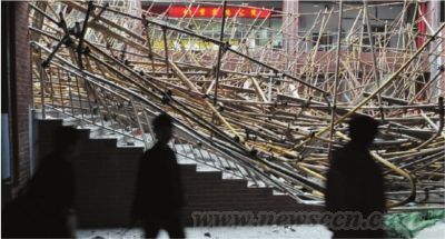

12月26日,中南林科大涉外学院商业楼内街,学生从垮塌的脚手架旁经过。童迪/摄

  记者走进垮塌现场,除了临近大楼北面的钢架摇摇欲坠外,其余几面的钢架都垮到了2楼的位置。从南面看,整个现场就像一张由钢管和竹制踏板编织成的蜘蛛网,路人纷纷捂嘴瞪眼,“好恐怖啊。”
