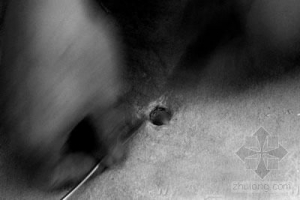

从小孔中清楚地看到,楼下床铺上散落的泥沙。
看着这小孔竟将楼板钻通,业主不禁担心起房屋质量。

前天,工人开始给房子铺设实木地板,按照安装程序,要先在楼板上钻孔。“都是钻6厘米深。”负责施工的工人说。孰料,钻头刚打下去,楼板就通了,工人又换了一个房间尝试,结果还是一样。
昨日下午,记者来到刘国顺的房子时,木匠工人仍然在忙着往墙上做木框,钉墙板 。主卧室的墙角堆着木材,但地板已经没有再施工了。“都不敢再弄,怕又凿穿了。”刘国顺说。
被工人钻通的地板位于房屋卧室右墙边,直径约2厘米,透过小孔,可以看到楼下人家铺着花布的睡床。刘国顺表示,该卧室长5.3米,宽3.6米,楼板厚度经过测量是5.9厘米,另一个面积10平方米的卧室,楼板厚度为6.5厘米。刘国顺一边说,一边用力跺了一下脚,地板竟然跟着颤动起来。
