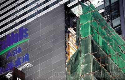

  记者在现场注意到,凯德mall东侧的墙体被绿色的防护网封起,最上端的一角防护网有被烧焦的痕迹,墙体也被熏黑。据楼下保安介绍,东墙体正在进行广告牌的安装,起火时安装工作也在进行中,但不清楚这次起火是否与施工作业有关系。凯德mall的6层最东侧多个房屋内,有切割机、角钢等物品,但均未见有人进行施工。

  15日18时多,北京消防官方微博发布消息称,经调查,发生在西城区凯德mall的火灾,是由于在安装户外LED广告屏施工作业时,安装工人在商城东墙施工现场用角磨机进行切割角钢作业过程中,灼热的角钢引燃墙体内聚氨酯外保温材料碎屑引起的。相关事件及有关责任人的处理还在进行中。
