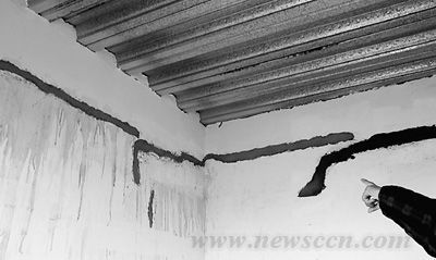

紫润明园16栋3单元一户居民家中的墙上,抹上水泥的地方原来都是巨大的裂缝。

  近日,记者走进武汉市硚口区的紫润明园(南区)16栋4楼的一户人家,正在整理房间的住户苏乐说:“这样的房子实在是没法住。你看,四面墙上全是裂缝,屋顶还漏水。”
  据了解,紫润明园(南区)共计16栋高层建筑,总建筑面积15.3万平方米。在总计1920套住宅中,有1286套动迁安置房,634套廉租房。16栋的住户中,1、3门号为动迁安置房,2、4、5门号为廉租房。
  苏乐是武汉市的低保户,在武汉市住房保障和房屋管理局的安排下,以29元每月的价格住进了这套建筑面积55.7平方米、使用面积40平方米的廉租房,并与武汉市住房保障管理中心签订了租赁合同。
  “拿到钥匙一进去,就看到墙上有很多裂缝,墙面、厕所漏水,防盗门关不上、屋内门关不严,墙面有凹凸的变形,墙面的砂浆一抠就掉……”苏乐回忆第一次住进房子看到的情况。
  “之前跟物业反映无结果。市长查看、媒体报道后,12月2日、3日维修队用水泥重新砌了下地面,用水泥把墙面裂缝抹上,然后又粉刷了一遍。”他说。
  同一栋楼的老郑领着记者走到楼外,指着外墙说:“你看,这么大的裂缝;还有,这外墙瓷砖轻轻一碰就碎了。”

  一家建筑设计院的总工程师判断,可能存在地基不均匀下沉。“能够看到房子里存在一些‘八’字形裂缝和斜向的裂缝,加上住户反映的漏水等问题,根源很可能都在于地基不均匀下沉,这样房子结构会变形,墙壁就会产生裂缝。防盗门关不上也和这有一定关系。”
  他表示,地基不均匀下沉会对主体结构产生严重影响,建议负责机构立即开展对房屋的鉴定工作,确保房屋主体结构安全。
  武汉理工大学一位业内人士则认为:墙壁渗水,是典型的防水处理没有做好;墙壁轻轻一抠能抠出一块来,是混合砂浆的质量问题;电梯、门窗、玻璃、瓷砖的故障、破损情况,证明使用的材料质量低劣。“能够看出施工中明显的偷工减料”。
  这位专家认定,“房子存在不少装饰、工序方面的问题,与施工中材料劣质、做工较差有直接关系。主体结构是不是有问题,是否存在地基不均匀沉降,在看到图纸并进行专业的房屋测量和鉴定之前还不能确定。但是,这样质量的房子,按照正常标准,不应该通过验收。”
