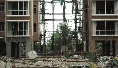

工地内乱搭建,没有预留消防通道
  近日,东环铁路海口东站附近的房产项目“迎宾嘉园”施工工地,存在多种安全隐患毛病对东环高铁的安全运行构成威胁一事,引起了社会广泛关注。近日,项目业主单位、施工单位开始全面整改,并计划在10天内,将存在安全隐患的塔吊拆除。
  近日,“迎宾嘉园”业主单位海南金地房地产开发公司相关负责人向记者出示了该项目土地报建、施工和预售手续,表示愿意接受媒体的监督。该负责人表示,自昨日起,业主方已经敦促施工单位着手整改,将在10天内整改完毕。
  在施工现场,记者看到,“迎宾嘉园”工地内原本用来居住的一些物品已开始外搬。东环铁路的部分乘客表示,希望工地今后能安全施工、文明施工,让市民安心乘车。

  11月24日,人民网海南视窗报道了海口市火车东站西侧五幢最高18层建筑在施工过程中,塔吊悬在火车站月台上方作业,并频繁高空坠物,存在严重安全隐患。当日,海口市安全生产监督管理局协同市住房和城乡建设局到场查处,发现该工地存在问题严重,当场下达停工令。
  工地安全问题一堆:机电仓库成工人宿舍
  据现场了解,位于火车东站西侧存在施工安全隐患的项目名叫迎宾嘉园,建设单位为海南金地房地产开发公司、新华区丁村经济社,施工单位为海南省第二建筑工程公司,监理单位为海南柏鑫项目管理咨询有限公司,建设规模为5幢地上15-18层/地下1层,建筑面积45022.80㎡/10134.66㎡。《建筑工程施工许可证》开工、竣工日期为2010年1月4日至2011年5月19日,现已逾期施工。
  市安监、住建部门工作人员检查中发现,迎宾嘉园项目工地内道路完全被各种建材所堵塞,没有按有关规定预留消防通道。与此同时,项目工地未建造工人简易用房,所有工人均住在5幢在建大楼内,楼内电线乱拉,煤气炉摆放在变压器旁,机电仓库成为工人宿舍,有的工人家属甚至带着几岁的孩子,在施工大楼内经营起了小卖部。至于塔吊危险施工、高空坠物问题,由于施工单位在检查过程中未启用塔吊,相关问题有待进一步调查。
  “施工单位海南二建存在的这些安全问题,都是极其严重及少见的。”市住建局建工处工作人员表示,检查中发现的这些问题,市住建局早在一周前已经发现,并下达了《整改通知书》。哪知施工单位并没有采取整改措施继续施工,因此,今天再次下达《停工令》,要求工地立即停止一切施工行为。

  在检查组现场调查的1个多小时过程中,监理单位、业主单位始终没有工作人员到场配合调查。待检查人员走后,监理单位海南柏鑫项目管理咨询有限公司总经理王东华匆匆赶到现场。据他介绍,柏鑫公司承接迎宾嘉园项目的监理业务以来,每天均有3名监理工程师进驻现场监理项目,负责将施工单位存在的问题反映给业主单位。“今天3名监理师因为生病等原因碰巧都不在工地现场。”王东华说,他本人平均2天到一次现场,该工地只存在楼梯间防护不到位、个别工人不戴安全帽、施工资料不全等问题。“而且,目前并未发生过安全事故。”他说。
  在记者向王东华提示该工地还存在未预留消防通道、工人混住在施工现场、塔吊高空坠物等问题时,他表示,由于受场地制约以及业主单位资金不足等因素影响,施工单位存在的这些违规施工问题都得到了监理单位的默许。
  王东华的说法同时也得到业主单位金地房地产开发公司代表林声海的认同。林声海表示,迎宾嘉园项目实际是海口市政府某职能局的职工集资住房,出于资金问题,安全施工方面的确有做得不到位的地方。
