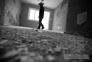

图为站在“脱皮”的墙壁前,房主很无奈。

  去年12月12日,临江园小区A幢13楼的业主诸女士拿到了回迁房的钥匙。原本计划用一个半月的时间装修完房子,却没料到房屋还没装修完,刷过腻子粉的墙面就出现开裂、跳壳甚至脱落的情况。
  诸女士说,问题是1月23日被发现的,当时四个房间的墙面有7处出现开裂、跳壳的情况。楼房施工方派人对问题墙面进行了修补后,其他墙面又出现了20多处跳壳、脱落的情况。无奈之下,诸女士让工人铲除了大部分已刷上墙面的腻子粉,却发现墙面的水泥砂灰用手一摸就会掉,随便一抠就能抠下来!这可急坏了诸女士,她一打听,才知道楼内装修的几十户人家都遇到了类似问题。
