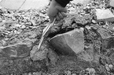

树杈就能将水泥撬起。

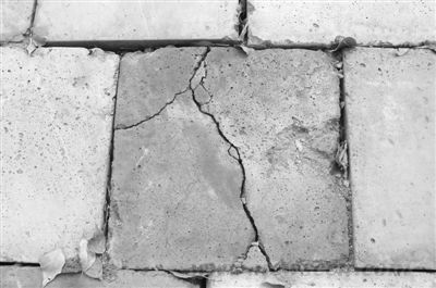

护坡上铺设的水泥道板一摔就裂。

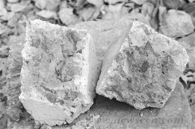

  记者看到,护坡基础上用来浆砌石块的水泥有几处已经开裂,部分石块已经和水泥脱离。知情人用一根树杈就撬起一大块水泥,用脚一踹这块水泥就碎了。
  “你看看,地面上能看到的地方水泥用得都这么少,地下隐蔽工程看不到的地方,水泥用量可想而知。”知情人告诉记者。
  记者看到,在护坡上还铺着大量正方形的水泥板块。虽然刚铺设不久,但有些水泥板块已经龟裂,捡起一摔就碎了。水泥板块不但“发酥”,而且硬度明显不够。
