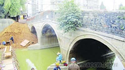

古桥修缮工人正在搭起围堰准备修桥。李海勇 摄
  位于(江苏)南京市雨花台区板桥老街上的青石板桥,已有323年的历史了。由于年久失修,如今古桥岌岌可危,近期雨花台区文化部门启动了对该桥的首次大修工程。然而,昨天有市民却报料称,板桥修缮施工现场有人在用挖掘机,人为损坏文物,且桥上已有压顶石条被搬开。对此,记者进行了调查。
  古桥护栏“压顶石”被搬开
  昨天上午9点半,记者根据路人指点,终于找到了这座位于雨花台区板桥老街上的古桥。桥身西侧一块碑文标明此桥为“板桥”,古桥桥长23米,宽12米,高4米,原可承重10吨。此桥至今保存基本完好,堪称奇迹。桥上两侧护栏高度超过1米,多是用青色大城砖砌成,最上面还压有雕刻而成的乳白色压顶石,但这些石料因长期风吹日晒,不少已经出现严重风化,还有几块压顶石已被人为搬开。而铺在桥面上的一些青色条石也因过去经常有大车通过,有的已被碾碎。在这座古桥中间两侧还有两块青石碑文,上面写有:“大清康熙二十七年岁次戊辰十一月初二重造,郭贤吾与祠山庙羽士(道士)赵嵩如共同募款重修。”记者还留意到桥上本应是青砖护栏,但不少地方已被红砖修补。
  住在桥头的一位张师傅表示,板桥前身是北魏时期的木板浮桥。1500年前,板桥是在船或筏子上铺木板的浮桥,后来逐步成为有固定桥桩、桥板的木板桥,而现今的板桥也因此而得名。323年前的清康熙二十七年(1688年),重砌为青石板桥。“后来桥北有了粮食加工厂,不少拉货的拖拉机从桥上经过,现在这座古桥已是伤痕累累,让人看了实在心疼,如今桥边又在施工,桥上一些石条遭人为移动,万一坠毁将再也不可复制,实在不应该!”一位经过此处的赵师傅说。
  两侧施工实为修缮危桥
  桥面上有压顶石断裂,散落不少破碎石块;在护栏上,压顶石随意搬开悬放在上面等情况,是否真的如市民所说的,古桥在抢修中有人为损坏?记者在施工现场,找到了施工单位的一位王姓监理,他说上世纪90年代,板桥曾有过一次小的修缮。这次修缮是第二次维修,也是首次大修,由江苏江南园林建筑工程有限公司施工抢修,江苏开源工程咨询监理有限公司负责监理。王姓监理认为,施工单位绝对没有损坏古桥的行为,而是桥栏上方的压顶石如今风化严重,用手一碰就裂开,桥面上有压顶石断裂,散落不少破碎石块,是他们在无意中碰到后掉落的,并不是有意为之,至于另外两块压顶石随意揭开悬放在上面等情况,并不是他们所为,也不知道是谁干的。
