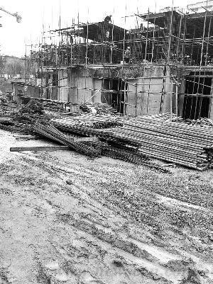

  前天下午1时30分,记者与该业内人士一起来到郑州市济源路与汝南路北200米公园北街上的一处工地。在工地大门外记者在公示牌上看到:工程名称:三湾街4-7#工程;结构为高层框架,28层;开工日期2011年4月。
  进入工地,记者看到4栋在建高楼正在施工,地下两层已建好,工人正拿钢筋往三、四层立柱上捆绑。

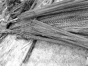

  在几栋楼下,记者都看到很多钢筋,有箍筋、楼板筋和拉钩筋。用专用卡尺丈量了规格为6.5、8、10毫米的圆钢后,随行的业内人士告诉记者,直径分别为5.2、6.8~7、8.5~9毫米,都不符合图纸总说明要求的规格。

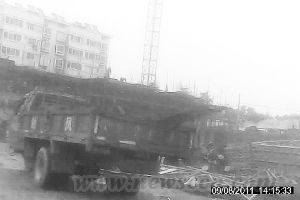

  下午2时15分,记者正要走出工地时,一牌号“河南AK7××7”的蓝车开进工地,车上装满钢筋。为不引起怀疑,记者走出工地在外等候。

  下午3时30分,卸完钢筋,该车开出工地,沿汝南路一直向北。随后,记者来到汝南路与安阳路交叉口西北角,此处是王先生反映的加工厂所在地。

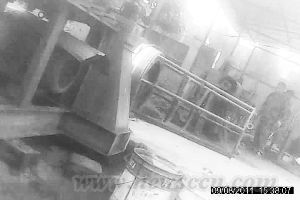

  在附近一个大院里,记者见到了加工厂马老板,那辆运送钢筋的蓝车也停在这里。院子东北角堆放着十几堆生锈的钢筋,东南角的冷轧机正在轰鸣。

  记者要求看正在生产线上加工的钢筋。老板领记者来到一卷卷的钢筋前介绍道,“钢筋经机器上的几个转盘来回一拉就能变细,你想要多细就能拉多细。”记者看到冷轧机由钢盘、钢柱、冷轧、切割、折角五部分组成,盘圆被拉上钢盘后,被固定折拉5个来回,地下掉有半米厚碎钢渣;然后在圆形钢柱上绕一圈拉直再进入冷轧机固定丈量后切割;切割后的钢筋放到一钢架上,被工人用折角机折成直角;再由工人把剪切的钢筋用机器折成直角后成捆堆放。
  为表示自己厂的加工能力,老板指着另一部未安装的冷轧机说:“一天可以加工十几吨……你看我这里还有一部机器,再搭个工棚马上安装好,绝对能供上你使用。”

  随后,该业内人士向记者出示了一沓材料,他说:“直径10毫米的钢筋每吨长1620米。如果将钢筋从直径10毫米拉细到9毫米,那么,一吨钢筋的长度将延长380米。这延长出的380米,值近千元……”这就是利益的源头。
  该业内人士给记者算了一笔账:加工1000吨,拉长后实际重量只有800-900吨,省下的钢材约值77万。加工厂付回扣10万元,自己仍净赚67万。如果一个加工厂日加工15吨,每月可挣25万元。暴利呀!
