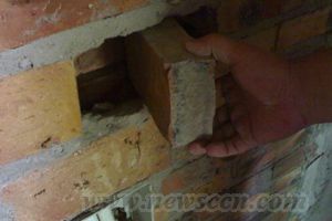

嵌在墙体里的砖块被抠掉。韩泽祥、代晴/摄

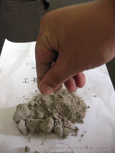

用力一捏,水泥块成了粉末。韩泽祥、代晴/摄
  新民居工程水泥一捏成粉末
  “一位头戴草帽的农民,站在一堵砖混结构的墙体前,手里拿着两块水泥块,用手一捏,水泥块立刻变成粉末,簌簌地掉落下来。他随手又从砖缝里抠出一块水泥,用力一捏,还是粉末。”这段视频的拍摄地点就位于黄骅市羊三木乡的新民居楼房里。
  8月23日,记者接到黄骅市羊三木乡羊三村的村民举报,称新民居竟然成了“豆腐渣”,储藏间、车库以及一、二层楼房的建筑水泥一捏就成了粉末,而9栋楼房即将全部封顶,村民们现在人心惶惶、“谈楼色变”。
  村民们说,去年他们从村委会得知,新民居工程已经通过了各级部门的审批,即将开工建设,大家都非常高兴,纷纷筹钱购买。按照每平方米1300元的价格,村民们先期交了10万左右的预订款,就盼着楼房早日竣工,搬进新家。今年春天,新民居工程破土开工,看着一天天“长”高的楼房,村民们心里喜滋滋的,每天都憧憬着入住后的情景。然而,当9栋楼房的主体工程基本结束,顶楼都已封顶时,村民们意外发现,部分楼层的水泥严重不达标。
  “储藏间、车库以及一层、二层的水泥,一看颜色就不对,都发白,我们用手一抠就掉了,再用力一捏竟然变成了粉末。”一位村民说,日思夜想的新民居竟然是这种质量,村民们不由得忧心忡忡。

  走近建筑工地,记者看到一期9栋居民楼基本封顶,一些建筑工人穿梭其中,紧张地忙碌着。记者走进从南向北数第二栋居民楼的储藏间里,用钥匙沿着砖缝戳里面的水泥,当即就有粉末纷纷地往下落。记者看到一块镶嵌在墙体里的砖头缺了一角,正想试探周围的水泥是否结实时,不想却将整个砖块抠了下来。
  记者又随机在周围几栋居民楼的车库等地走了一圈,发现暴露在外的水泥同样颜色发白,并且强度很低,用力抠捏都能掉落,变成粉末。

  村民们说,今年5月当大家发现新民居建筑水泥强度不达标后,立即找到开发商黄骅市恒基建筑有限公司交涉,同时找到当地的检测公司进行检测。检测公司的工作人员5月30日来到现场,对新民居2号楼二层的墙体进行现场取样。8月21日,村民们拿到了墙体砂浆强度的检测报告。“正常强度等级是5Mpa,检测结果最低的竟为0.5Mpa,距离正常值足足相差10倍。”村民们气愤地说。
  记者翻看了《羊三木新民居社区2号楼二层墙体砂浆强度检测报告》,发现检测公司抽取的10个单个构件,砌筑砂浆抗压强度推定值最小的为0.5Mpa,最高的也不过1.3Mpa,均未达到5Mpa的标准。
