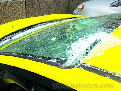

高楼落下的“玻璃雨”将福特车挡风玻璃砸了一个坑。
  昨天上午,随着一声巨响,位于南京新街口户部街的“天空之都”大厦一块玻璃幕墙突然从高空坠落,将停在楼下的一辆福特轿车砸坏,福特车上满是玻璃碎碴。正当记者和业主在现场寻找是哪一层玻璃爆裂时,物业又接到10楼租户反映,他们的幕墙窗户双层中空玻璃的外侧钢化玻璃呈网状碎裂,摇摇欲坠。
  采访中记者了解到,该大厦不是第一次发生玻璃幕墙坠落事故,就在上周六,28楼的一扇玻璃脱落,将楼下一辆捷豹轿车天窗玻璃砸坏,赔偿事宜到现在还没有谈好。
  玻璃幕墙4天坠落2次
  昨天中午,记者赶到位于户部街33号的天空之都大厦门口,几名物业人员把停在楼下的一辆黄色福特嘉年华轿车圈了起来,并提醒这里禁止停车。记者看到,福特嘉年华轿车引擎盖,前挡风玻璃及周围地面玻璃碴一地,挡风玻璃还被砸了个大坑。“我们跑出来就看到车子被砸成这样了。”天空之都大厦物业管理部的盛主任告诉记者,庆幸没砸到人。
  据物业人员说,上午9点20分左右,他们听到一声巨响后跑来一看,车子被砸成这样了,据了解,这辆福特车是一位业主的朋友停在这里的,已经停了几天了,目前还联系不上车主。一名进出大厦的目击者说,出事后发现是玻璃幕墙脱落,先以为是有人推窗太猛,导致窗户脱落,后来发现不是,没有边框,只是玻璃。估计是幕墙的钢化玻璃掉了,因为钢化玻璃的特性是,只要碎裂,就整体碎成碴。
