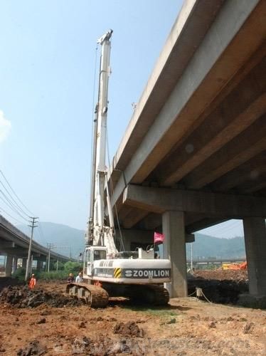

  精心组织,高效运转 确认维修方案并开始施工
  记者来到一个多月前到过的桥墩下,一台大型履带式挖掘机械正在深入地层开始“掏洞”,巨大的淤泥落下时很多人都被溅到身上。这是整个修复工程的一个组成部分。大型机械将在高速公路两旁挖出多个深洞,然后将钢筋笼放入洞内,形成受力点,以此作用保护桥墩和桥面。在高速路上层,施工单位正在为制作钢筋笼而紧张工作,公路板块接缝处将全部重新浇铸,所有的修复工作全部按计划进行,重建费用约需1500万元,预计下半年10月30日完工。
  昆安高速高架桥受损修复工程按照应急工作程序,从6月10日到7月20日,省公路开发投资公司完成了相关准备工作,已于7月18日开始施工。公投公司对桥梁变型动态情况进行24小时观测,6月16日完成地质调查工作,委托云南省公路检测中心完成了检测鉴定;对修复方案进行评审,最终确定了采用加固方案进行修复,按照加固方案委托设计单位作施工图设计。该方案被认为是目前的最佳解决方案,将以最经济、最快捷、最安全的方式来完成修复工程。
