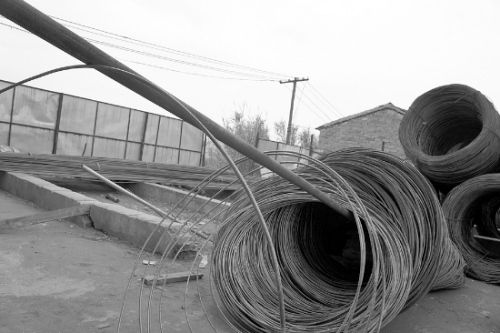

  宁杭高铁作为一个重中之重的工程,也被一家施工企业使用了“瘦身钢筋”:他们在山坳中将钢筋拉长拉细,然后浇注在混凝土中,制成水泥预制块后,为不远处的高铁项目时刻准备着。
  山坳里拉长钢筋
  根据知情人的指引,记者来到了位于南京市溧水县东屏镇景山村的宁杭高铁客运专线溧水段施工建设工地。
  这个工地在三面环山的一个山坳里,一般很少有人走进去,现场一些工人正在紧张地施工。
  记者发现,这个施工现场全名为:“中铁四局宁杭客运专线第六分项目部”钢筋加工部,在这里,记者发现了知情人举报的用于将钢筋拉伸,变细变长的机器。
  宁杭高铁施工工人承认自己正在将钢筋拉细,并指着不远处的宁杭高铁告诉记者,这些东西做完之后,就要被送到那里使用,主要是制作高铁的护栏。
  记者在现场用尺子粗略测量一下后发现,这些盘圆钢筋从这个机器里出来后,明显变细了很多,这位工人也给我们道出了实情:这现场有两种钢筋,一种是直径8毫米的,一种是直径6.5毫米的,经过记者眼前的这个机器拉直后,会同步变成直径五六毫米的,这样的话,工地上可以使用的线材,就变得更长了,也能节省下大量的钢筋费用了。
  据工人介绍,如果100多米的钢筋,经过拉扯后,就能长出近40米,事实上眼前的这个拉钢筋的机器虽然粗笨,但里面是有电脑控制的,所以能精确地拉长到操作者想要拉到的程度。
  经查确实严重拉长
