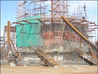

  四建公司这次承建的太阳能吸热塔是实验构筑物,地上八层,地下一层,建筑檐高119.45米,结构形式为钢筋混凝土框架-筒体结构,内筒墙体上部略向外倾斜,钢筋混凝土外墙柱螺旋式上升,楼面结构为梁板体系,基础为人工挖孔灌注桩。它的建筑风格与八达岭景区的风貌融为一体,设计理念充分融入了中国传统文化和八达岭长城文化特点,吸热塔外形被设计成“亭亭玉立少女摆动的裙摆”,造型风格与八达岭长城遥相呼应,可以自然融入景区风貌, 其建成后不仅可承担发电任务,还可成为观光景点。
  面对太阳能吸热塔这个亚洲首座MW(兆瓦)级太阳能塔式热发电技术应用项目,国内尚无可借鉴和无相应配套的行业规范,项目部迎难而上,成立了以经理毛长在为组长的QC科技公关小组,依靠集体智慧,先后结合蓝图和电子版图纸,深化三维控制模型,指导工人加工完成了1:10吸热塔外裙板模型制作,攻克了柱模模板、裙摆模板等异型模板难关。
  项目部自2011年3月20日正式进场施工后,根据滑架倒模的专业队伍及自有招聘工人的现实条件,及时建立了项目部质量检查验收制度,质量总结制度,加强对施工日志、技术交底的管理,并对自聘工人的管理措施进行跟踪,及时调整和总结,并对工人进行技术、安全方面培训、交底,通过工资奖金等激励措施,使他们能够尽其所能,满足工程需要。
  在这一个月的施工中科技攻关发挥威力。内筒地下一层墙体采取定型钢模板分两次浇筑,浇筑观感质量符合结构长城杯要求,外裙柱依托预先制作的定型钢木模板,通过裙柱、裙板模板试拼装,以样板引路,证明没有问题后,再大面积展开,从浇筑的效果上看达到了清水混凝土的质量要求,外裙柱的三维扭曲造型基本实现,外裙柱模板成功地从理论到实践的过渡。在这期间,项目部根据工程进展情况,及时调整工序,全力保证内筒墙体施工进度,以利于下一步外墙防水、回填土等工序的及时插入,为地上结构创造施工条件;外裙柱板以样板引路,及时发现问题,及时想出处理措施加以解决。在实际的操作过程之中,项目部也遇到了很多难度,尤其是裙柱的钢筋加工、定位及安装绑扎,比预想的困难较大。对于此项难题,项目部在进场开始就在柱模加工区内进行裙柱钢筋加工、定位及绑扎反复实验和操作,通过反复实验解决了裙柱在承台中的插筋角度及加工长度,解决了裙柱钢筋每根钢筋在空间的弯曲,利于放样加工,通过加设内控箍及平面定位解决了裙柱钢筋定位问题;通过反复进行绑扎箍筋顺序实验,有效解决了裙柱箍筋难套的问题,虽然目前套裙柱箍筋较慢,但能够顺利稳步进行,基本上不影响工程进展。在浇筑裙柱混凝土方面,项目部单独制作了串通及漏斗,以保证混凝土顺利流入裙柱斜面内部,从分节浇筑的效果上看,裙柱混凝土观感质量也达到了清水混凝土质量要求。
