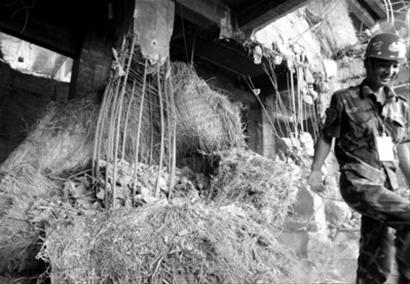

工作人员在安装炸药。邵睿 摄

  曾经成功爆破过沈阳夏宫的沈阳消应爆破工程有限公司高级工程师刘贵清告诉记者:“10200平方米的辽展饭店主体建筑,将在5秒钟的时间,向北侧方向被放倒在地。”“由于这次爆破的辽展饭店最低的3层全部是靠柱子支撑,所以我们爆破也是要将这些钢筋水泥柱子炸掉,由于支撑柱的直径不同,我们也将采取不同的炸药量对其进行爆破。辽展饭店从南向北内部一共有4排支撑柱,每排6个,我们采取的爆破方式,是将最底层的24根柱子中北侧的18根炸掉,第二层也是如此,第三层我们会稍微减少炸药量,这样爆破后将在每层的南侧留下一排支撑柱,当大楼北侧的支撑柱被爆破发生倾斜时,可以保障大楼向我们要求的北侧倾斜,同时也可以减少大楼倒塌时所造成的震动。”爆破工程现场总工程师张荣璞教授说。
  难点:居民楼与饭店仅隔9米
  辽展饭店位于辽宁工业展览馆南侧,位于沈阳市繁华路段,文化路车流、人流量非常大。同时,在辽展饭店爆破现场西侧,有4栋新建居民楼与辽展饭店仅隔9米的距离。“辽展饭店南侧20米是文化路,东侧是辽宁工业展览馆,西侧是仅隔9米的新建居民楼,复杂的环境对爆破工作造成了很大的难度,如此复杂的爆破环境在沈阳还是比较少见的。”张荣璞教授说。
  张荣璞教授透露,此次爆破拆除的辽展饭店,高62.4米,长40米,宽15米,如何让大楼准确无误地落入预定的位置,是此次爆破工作的重点。“为控制大楼落地点,我们采取了时间差的爆破方式,让北侧前排柱子上的炸药先响与后排的炸药产生400毫秒的时间差,这样大楼首先就会向北倾斜。由于辽展饭店大楼西侧是新建居民楼,为控制倒塌后的大楼不向西侧倾斜,我们还是采用时间差的方式,让西侧支撑柱上面的炸药晚爆几十毫秒,这样,就可以确保大楼不向西侧倒塌。而是落在我们预定的位置。”
