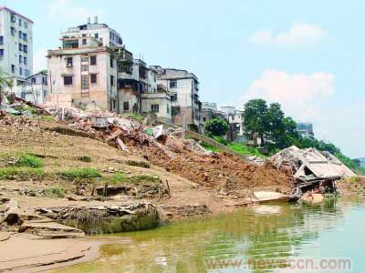

  8月10日,封开县并没有出现降雨,更谈不上河水猛涨,但江口镇东方二路原预制件厂至原粤丰实验厂职工宿舍楼河岸路段,8栋居民楼像翻跟头一样先后倒入穿城而过的贺江,但没有一个人受伤。

  前晚10时许,肇庆市委书记覃卫东连夜赶到封开,到地质灾害现场察看,并与国土、水利部门专家商讨进一步处置措施。在现场查看时,覃卫东用手电筒反复查看发现,一些未塌陷的楼房临江窗外便是滔滔江水,楼房的支撑柱立在了江边的草甸里。
  更为危险的因素是,封开县城所在地江口镇,素有“不设防”之称,这些临江房不可避免地会被洪水日日冲刷。
  梁汉荣告诉记者,十几年前有关专家组曾论证过这里的防洪形势,由于该镇地势低洼,每年都会被淹,但修筑堤坝不仅成本巨大,而且“价值不大”。
  “警戒水位是18米,达到21米时就会淹到县城,但有时最高水位达到25米,可以想象如果修堤坝,那需要像城墙一样高。”
  由此,江口镇也成为西江流域唯一不设防的城镇。覃卫东深夜探访时,反复询问当地政府居民楼外是否建设过挡土墙,答案是否定的。“长期浸泡冲刷,造成地下基础不断被掏走,而且土壤变疏松。”他向在场的官员说。
  “楼倒后,我们也发现这里的土壤像有机肥一样松。”封开县政府一位官员回应覃卫东。
  另外,面对年年习以为常的洪水,当地居民似乎也放松了警惕。但地质变化并不在普通人的经验范围内。梁汉荣说,这些年贺江水位有所下降,河床也在变低,“有些变化无常”,人们已经不能通过经验确保安全无虞。

  到昨日,省市专家联合调查组仍在调查居民楼房倒塌原因。根据专家组的意见,当地将继续扩大警戒范围,但楼房是否只是因为河水长期浸泡导致塌楼不得而知。
  但对于两年内接连出现塌楼(2009年附近也有一栋楼倒塌),刘娇和她的邻居有自己的看法,综合起来主要有三个方面。
  一是水道排水造成房基泥土松散。“我姐姐家(房子),去年倒了一次,今年上半年又塌了。”对于姐姐家的遭遇,刘娇怀疑说,在姐姐家的房基下有地下水道常年排水,造成地下泥土松散,从而使本不牢固的地基变得更加松散。
  二是水电站放水冲走河床泥沙成沟。“地基常年受江水的冲击,几年下来,楼房靠江水一侧的地基下,也就只剩下很少的稳固泥土了。”刘娇感慨地说。
  三是房前机井剧烈钻孔震裂地基。居民称,西江一桥的建设导致很多房屋被拆迁,原住居民要搬到她们所住的街道旁。建房的机井钻就在倒塌楼房前几米远的地方。
  但江口镇的李镇长却表示,该工地是政府批准建设的贺江一桥扩建工程拆迁安置房,使用的打桩机是螺旋型机械,工作时不会产生震动。10日上午10时许,国土局和县相关领导赶到现场,才制止基井钻施工方,立即停机作业。
