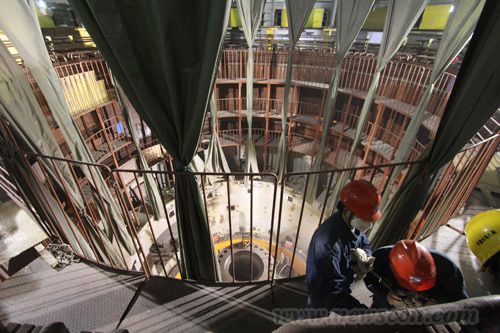

  7月9日,由水电八局溪洛渡机电安装项目部承担施工的溪洛渡右岸电站11号机组定子一次性通过整体交直流耐压试验。
  此次定子整体耐压试验先后对定子进行了绕组绝缘电阻测量、吸收比测量、极化指数测量、绕组直流耐压试验、交流耐压试验等各项试验工作,整个试验过程历时4个小时。该试验是对定子组圆、合缝焊接、铁芯叠装、下线、汇流环装配等施工完成之后整体质量的一个综合评定。
  溪洛渡右岸电站11号机组定子于2012年1月3日开始叠片施工,3月8日叠片完成,3月10日一次性通过铁损试验。4月28日正式开始下线,期间先后完成了下线平台安装、下层线棒安装及耐压试验、上层线棒安装及耐压试验、线棒端头焊接、汇流环安装、定子整体耐压、验收等一系列工作。施工过程中,八局机电人以质量求进度,严格施工,精心、精细、精益求精抓好质量过程控制,严把每道安装工序,完成叠片后的定子整体圆度控制在0.53mm,优于溪洛渡优良标准0.8以及内控标准0.6mm。
