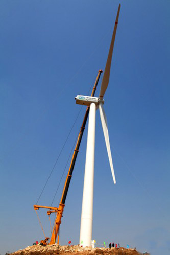

  垂直高度106米的风机挺立在海拔500米的山头。为防雷击,达到接地电阻小于4欧姆的技术指标,中国铁建二十二局集团电气化公司大唐长清风电项目技术人员经过多次科技攻关,终于实现了技术突破。
  大唐长清风电场一期工程是该公司去年中标的项目,位于济南市长清区孝里镇境内,地处鲁西断块,属于山地地形,安装33 台单机容量为1500千瓦的风力发电机组,一个山头上竖1台。风机的基础直径为17.5米,深3米。这种中等风化地质电阻率为1400欧姆米~2000欧姆米,是一般土壤阻值200欧姆米~300欧姆米的7倍~8倍,如何使最终阻值降到4欧姆以下,确保风机的绝对安全,是挡在施工进程中的一只“拦路虎”。没有退路,只有开展科技攻关,尽快拿下。这是项目部全体技术人员的共识。通过科技攻关,项目确立了一整套降阻方案。第一步是增加扁钢接地环。在原有内部三道基础扁钢接地环的基础上增加了外部加强接地环,有效降低了阻值。第二步是使用接地模块配合降阻剂注入。钢材的接地网与岩石表面的结合性较差,导致接地体不能很好地发挥效果。项目攻关组经过深入探讨分析后,决定垂直接地极采用新型接地模块,接地模块在回填时配合使用离子缓释剂;水平接地扁钢在回填时配合使用接地降阻剂包裹,又一次成功降阻。第三步是变更原有的接地方案。原有的接地方案是打4个20米深的井,降阻效果并不明显。项目攻关组勇于创新,采用了9个2.2米深的接地极取代了原有方案,既节省了费用,又提高了降阻率。
  4月11日,25号风机成功吊装。看着高高的风机矗立在高高的山头之上,有多少人知道这个庞然大物的电阻值低于4欧姆?这个难题终于被二十二局集团电气化公司破解。
