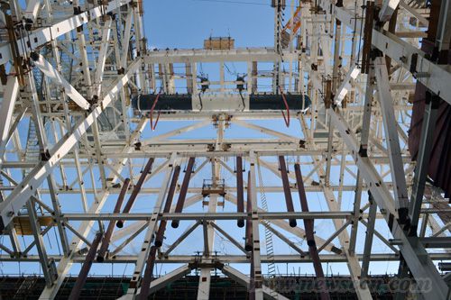

  4月3日17时48分,经过9个小时的连续施工,安徽电力建设第一工程公司承建的国投新疆伊犁能源开发有限公司2×330MW热电厂工程2号锅炉汽包顺利吊装就位。
  该汽包长22.250米,图纸设计为153.32吨,内部装置重量为11.157吨,汽包总重为164.477吨。吊装采取倾斜起吊方式,由两组200吨液压提升装置将汽包倾斜角度控制在27度,同步吊升,速率约为8米/小时,当汽包提升至就位标高67.8米时,低端提升装置继续提升,高端配合将汽包调整为水平布置。
  吊装前,该公司伊犁项目部从人员、技术、安全、设备等方面作了全面细致的准备,于3月29日顺利通过质检中心站对2号锅炉钢架承载前的监督检查。由于作业准备充分,作业程序和方法得当,详细说明作业要求及工器具、人员职责等,同时分析了危险点、危险源并提出了预控措施,确保了2号锅炉汽包吊装安全、平稳、有序。
