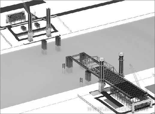

江汉六桥主桥面顶推施工效果图
  日前,武汉首座自锚式悬索桥江汉六桥开始进行顶推平台施工,标志着全国跨度最大的自锚式悬索桥顶推施工正式启动。这个平台将顶推总重量为7000吨的主桥面钢箱梁,最大跨度90米,居全国自锚式悬索桥第一。江汉六桥也是武汉市第一座自锚式悬索桥,为“造桥之都”的武汉增添新的一景。
  根据工艺安排,总重7000吨的钢箱梁将分为29节段,每块钢箱梁约34米-40米宽,顶推时左右偏差最大不能超过10毫米,推进超过90米,这一距离创全国顶推技术跨度之最。全部顶推过程由电脑计算和实施,避免人工操作带来的误差。

  目前,江汉六桥工程已完成主桥段的大部分桩基,正在进行顶推平台的施工作业。“如果直接在江里对主桥面施工,要影响航道通行,也会对环境带来影响;如果用转体法,桥两岸需要很大的空间来制作桥面,实际没有这么大范围。”施工方中建三局总承包公司江汉六桥项目部技术部负责人介绍,在多种施工方式中,最终选择了“顶推法”。
  所谓顶推法,就是指在桥的一岸先建立顶推平台,然后用一个大履带的机器,将拼接好的钢箱梁板一节一节顶推到对岸,然后对钢箱梁进行微调到位,最后浇筑混凝土。
  据其介绍,在江汉六桥汉口岸,总重7000吨的钢箱梁将分为29节段,依次顶推至汉阳岸。因为桥面呈微弧形状,在拼接时也要做成相应的形状,每块钢箱梁约34米到40米宽,但顶推时左右偏差却需要以毫米计算,不能超过5到10毫米。“整个过程全部由电脑计算和实施,可避免人工操作带来的误差。”负责人介绍,在中间,还将设置4对临时墩柱,其中3对在江中,用于支撑顶推过去超长的钢箱梁。其中,最大跨度达90米,居全国自锚式悬索桥中第一。与此同时,在临时墩或主墩的连接处安放了一个滑轮设备,让几千吨的大家伙顺利通过。
