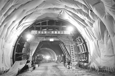

  青藏高原太阳辐射强、热量高,如何在多年冻土路段开挖,特别是隧道洞口开挖后有效的保护多年冻土的融化,对施工安全和顺利进行至关重要。五局标段位于隧道进口洞口浅埋段,地处第四系中更新冰水堆积物中,稳定性极差,开挖后可见大量的冻结层状冰,多年冻土冻结时,岩土体强度较高,但多年冻土开挖融化时,呈软塑状,成洞极为困难。
  项目部及时成立了科技攻关领导小组,对洞口浅埋段冻土施工展开技术攻关,经过反复研究和探索,打破黑色吸热对多年冻土保护不利的思维方式,成功应用黑色防晒网有效隔断太阳辐射,减缓多年冻土吸热融化作用,通过网内、网外的温度监测对比,搭设单层防晒网后,在中午温度最高25℃左右时,网内温度要低10℃左右;搭设双层防晒网后,网内温度能控制在5—8℃,为迟缓冻土融化、确保洞口施工安全创造了有利条件。
  操作简单、价格低廉、效果良好的黑色防晒网的创新应用,使得多年冻土鄂拉山隧道进口左右线顺利实现进洞。
