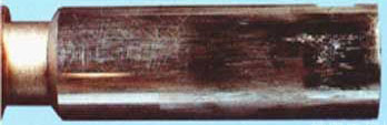

  1、沙子与灰尘混入燃油,会使零件加速磨损,造成损坏,喷射压力下降,冒黑烟,发动机功率下降等故障,特别是高压泵寿命减少。如下图,出油阀因劣质柴油而磨损异常,更换费用昂贵。
出油阀因劣质柴油而磨损异常
出油阀因劣质柴油而磨损异常
