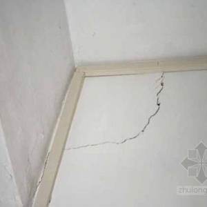

  昨日上午,惠城区怡康花园业主冯先生向记者反映,近一段时间,该小区内多栋楼房中至少有20多户的房屋墙体出现裂缝,由于最近经常下雨,雨水顺着裂缝渗入这些住户家里。“墙体都发霉了,搞得我们很无奈,多次向市住建部门反映,一直没有答复。”与冯先生家一墙之隔的刘女士告诉记者,渗水倒是小事,现在大家都担心墙体有倒塌的危险。
  昨天上午,记者来到位于鹅岭南路市委党校对面的怡康花园。在大门口保安亭旁边的楼体与地面相接处,可以看到因地面下沉导致的裂缝。在该小区怡翠阁楼房外,可见外墙有一处约3米宽、30厘米长的墙面裂开。记者在该栋刘小姐家中看到,她家卧室内墙体有一道长约10厘米的裂痕,裂痕处已经开始发霉。随后,记者在该小区内走访了解到,像刘小姐家那样出现裂缝的至少有20多户,住户都怀疑裂缝是城际轨道隧道施工时造成的。

  “我们这栋两栋楼相接处前一段时间突然出现裂缝。”金威大厦业主黄小姐说,大家都怀疑是楼房下沉造成的,担心会出现塌方。记者在黄小姐指引下看到,两栋楼之间有一道约20厘米宽的裂缝,而且裂缝上宽下窄,“如果楼体没有下陷,上下应该是一样宽的。”黄小姐说。
  公安局小区1号楼住户张小姐家内墙也有明显裂痕,“大约是去年12月出现的,这些都是老房子,一直没什么问题,如果不是因为震动,不可能会这样。”她认为这是城际轨道隧道施工造成的。
