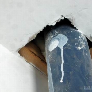

  1、客厅棚顶灯座底部有乳胶漆污染和破损现象。
  2、二层储藏间吊顶龙骨和预算书施工工艺、材质不符。

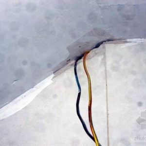

  3、楼体下方储物间电线有裸埋现象。

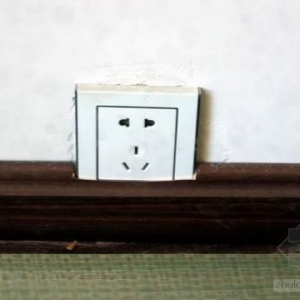

  4、一层地台插座高度和踢脚线冲突,位置过低。
