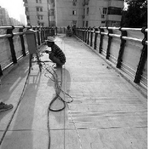

  接电话后,记者赶到实地探访。天桥被蓝色围挡封了,上面写着“封闭施工”字样(如上图)。上到天桥,记者注意到,天桥阶梯和桥面上的塑胶层、橡胶板已被拆除,取而代之的是花岗岩石板和混凝土。现场施工人员说:“桥面已重铺上了四五厘米厚的混凝土,阶梯也换成了花岗岩石板,估计一周后,天桥就可重新开用。”新铺的混凝土表面有防滑槽,可防行人摔倒。同时,还设计了坡度,可自然排水。
  施工方相关负责人袁献伟说,新铺的桥面回归传统,使用的普通混凝土不过几十元一方,整个铺下来,桥面仅用了万余元。阶梯上新铺的花岗岩石板也比原有的塑胶便宜。可以这样说,新铺的桥面,既实用,又便宜、还成熟!
